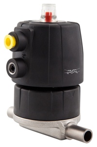

Alfa Laval erweitert sein breites Portfolio an Ventilen für hygienische Anwendungen um eine völlig neue Generation von Membranventilen und präsentierte diese auf der Achema 2012. Das Alfa Laval Unique Diaphragm Valve Premium (DV-P) setzt neue Maßstäbe in Punkto Sicherheit, Effizienz und Einfachheit der Operationen. Mit der verbesserten Leistung des neuen, vielseitig einsetzbaren und wartungsarmen Membranventils wird die Produktschonung besonders berücksichtigt und die Gesamtbetriebskosten werden letztlich in erheblichem Maße gesenkt. Das Alfa Laval Unique Diaphragm Valve Premium (DV-P) wird mit dem umfangreichen Q-DOC Dokumentations-Paket auf den Markt kommen.
Bild: Alfa Laval
Bild: Alfa Laval
Optimale Strömungsgeometrie für einen stabileren Prozess
Das Unique Diaphragm Valve Premium von Alfa Laval verfügt über eine optimale Strömungsgeometrie mit einer nahezu linearen Durchfluss-Charakteristik, welche einen stabileren Prozess garantiert. Das optimierte Design bietet die doppelte Durchflussmenge verglichen mit herkömmlichen Membranventilen. Das bedeutet, bei gleichem Energieeinsatz wird mehr als hundert Prozent zusätzlicher Durchfluss erzielt.
Eine weitere Innovation im Design ist die zentrale Überwurfmutter, die eine gleichmäßige Flächenpressung auf die Membran garantiert. Das Fehlen der herkömmlichen Metall- Schrauben bedeutet, dass sich die Schrauben auch nicht lösen können, wenn sie Temperaturschwankungen ausgesetzt sind. Dies eliminiert das Risiko von Korrosion sowie die Notwendigkeit und die Kosten des häufigen Nachspannens.
„Alles in allem trägt das optimierte Design vom Alfa Laval Unique Diaphragm Valve Premium zu weniger Verschleiß, längerer Lebensdauer der Membran und niedrigeren Betriebskosten bei“, sagt Alfa Laval Portfolio Manager Diaphragm Valves, Leonardo Zingarello. „Dies sorgt letztlich für eine höhere Produktivität und Rentabilität.”
Schnelle und einfache Automatisierung
Das DV-P kann mit den pneumatischen Antriebskonfigurationen, die genau zu Ihren Anforderungen und Verfahrensanwendung passen, geliefert werden. Feder- Schließer-, Öffner- und Luft-zu-Luft-Antriebe stehen zur Verfügung. Wenn Sie jedoch zunächst auf den Einsatz von manuellen Membranventilen setzen, können Sie auch noch zu einem späteren Zeitpunkt problemlos zu pneumatischen Membranventilen wechseln – und dies ganz einfach mithilfe der umfangreichen Ventil-Automatisierungslösungen von Alfa Laval steuern.
Sicherer Betrieb mit abschließbarem Handoberteil
Um die Stellung des Ventils zu sichern, verfügt das DV-P standardmäßig über ein Handrad mit einem Verriegelungsmechanismus, klar definierten Positions-Indikatoren und eindeutig definierten Kompressionssystemen, was die Lebensdauer der Membran verlängert. Die jeweils gewünschte Position kann somit problemlos gesichert und eine ungewollte Aktivierung oder Deaktivierung verhindert werden.
Qualität, die zertifiziert und gut dokumentiert ist
Die Zertifikate und Erklärungen für das DV-P enthalten EHEDG, FDA, USP Klasse VI, TSE / ADI, 3.1 Rückverfolgbarkeit, Oberflächenqualitätszertifikate und Oberflächenqualitätskonformitätserklärungen. Alle Komponenten des DV-P werden von unserer umfassenden Q-DOC Dokumentation unterstützt, in der sämtliche Materialien dokumentiert sind.
Teil einer breiten Palette von hygienischen Ventilen
Das neue Alfa Laval Unique Diaphragm Valve Premium rundet das umfassende Angebot des Unternehmens an qualitativ hochwertigen Ventilen für den Einsatz in der Biotechnologie-, Pharma- und Kosmetikindustrie ab.
