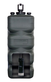

Systemtrenner AQF von Dehoust

Für die Einhaltung dieser Forderungen hat Dehoust den Systemtrenner TYP AA nach DIN EN 1717 entwickelt. Dieser Systemtrenner verfügt über den in der DIN EN 1717 definierten „ungehinderten freien Auslauf“ Typ AA. Dies ist gemäß der Definition der DIN EN 1717 „eine sichtbare ungehinderte und vollkommenen freie Fließstrecke, die ständig und senkrecht zwischen dem untersten Punkt der Zulauföffnung und einer beliebigen Oberfläche des versorgten Behälters, dem maximalen Betriebswasserspiegel der bei Überlauf erreicht wird, besteht.“
Mit dem Dehoust Systemtrenner TYP AA nach EN 1717 – zertifiziert nach KIWA - liegt der Planer und Installateur auf der sicheren Seite.
Solche Systemtrenner sind nicht nur beim Einsatz von Trink- und Regenwasser vorgeschrieben, sondern auch zur Vermeidung der Rückverkeimung bei stehendem Wasser, zum Beispiel in Druckerhöhungsanlagen und unterirdisch verlegten Beregnungssystemen.
Dehoust bietet Trennstationen mit integrierten Druckerhöhungsanlagen und geprüften Trinkwassernachspeiseanschlüssen nach DIN EN 1717 anschlussfertig in verschiedenen Größen und Leistungsstufen. Ebenso Hybridanlagen zur Kombination mit bauseitigen Druckerhöhungsanlagen.
