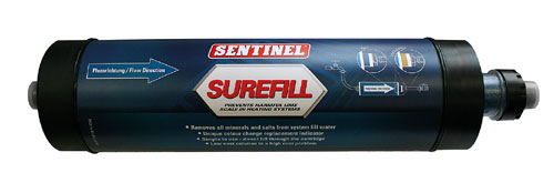

Gerne möchte Sentinel im kommenden Jahr die Vollentsalzungspatrone SureFill mit integriertem Indikator näher vorstellen!
Mit der Vollentsalzungspatrone SureFill kann der Installateur bequem alle Mineralien und Salze aus dem Leitungswasser entfernen, mit dem die Heizung befüllt wird. Die Vollentsalzung mit der SureFill Patrone trägt der Anforderung „Vermeidung von Steinbildung in Trinkwassererwärmungs- und Warmwasser-Heizungsanlagen“ der VDI 2035 Rechnung, das heißt sie unterbindet die Bildung von Kalk und Kesselstein. Eine nur 1,6 mm dicke Kesselsteinschicht auf einer Wärmetauscheroberfläche erhöht die Energiekosten um 12,5% und führt zu einer Zunahme der CO2-Emmission. Außerdem kann Kesselstein Wasserkreisläufe blockieren sowie Strömungs- und Siedegeräusche verursachen. Gerade bei Anlagen mit großer Füllwassermenge, wie sie beispielsweise bei der Nutzung von regenerativen Energien nötig sind, ist die Wasserbeschaffenheit ein entscheidender Faktor für den störungsfreien Betrieb, die Wirtschaftlichkeit und die Lebensdauer der Heizung.
Eine SureFill Vollentsalzungspatrone reicht für circa 400 l Füllwasser bei 14°dH. Die Besonderheit: Dank des patentierten Anzeigeverfahrens kann der Installateur einfach erkennen, wann die entsalzenden Harze verbraucht sind. Die integrierte Anzeige wechselt dann rasch die Farbe von dunkelblau zu beige. Elektronische Messgeräte zur Überprüfung der Füllwasserqualität sind nicht erforderlich. Die Entsalzung mit einer SureFill Patrone geht ganz einfach und ohne externe Stromversorgung – die Befüllung der Anlage erfolgt direkt durch die Patrone, je nach Verbrauch kann eine Patrone auch für mehrere Anlagen eingesetzt werden. Ebenso praktisch ist die Entsorgung: Die verbrauchte Patrone kann in den Hausmüll gegeben werden.
Damit die Heizung einen bestmöglichen Wirkungsgrad erreicht und höchste Leistungen erzielt, empfiehlt Sentinel Performance Solutions, das System mit einem geeigneten Sentinel Reiniger zu spülen, bevor es über die SureFill Vollentsalzungspatrone gefüllt wird. Um der Anforderung „Vermeidung von Schäden in Warmwasser-Heizungsanlagen, Heizwasserseitige Korrosion“ der VDI 2035 gerecht zu werden, sollte das mit vollentsalztem Wasser gefüllte System mit Sentinel X100 oder Sentinel X500 (Frostschutz) Korrosionsinhibitor behandelt werden. Die pH-Wert-Pufferung des Inhibitors gewährleistet einen ausreichenden Korrosionsschutz aller Anlagenteile, besonders auch der Aluminiumkomponenten.
