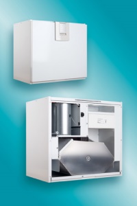

Das VALLOX ValloPlus 270 für Wohnungen, Reihen- und Doppelhäuser.
Das VALLOX ValloPlus 510 für große Wohnungen, EFH’s und Büros. Bilder: Heinemann GmbH
