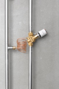

Drei Ventile in einem: AB-PM von Danfoss besteht aus Differenzdruckregler, Durchflussbegrenzer und Zonenventil. Es senkt die Heizkosten, erhöht den Wärmekomfort und arbeitet absolut geräuschlos. Bild: Danfoss
AB-PM besteht aus einem Differenzdruckregler, einem Durchflussbegrenzer sowie einem Zonenventil, so dass diese drei Ventile nicht mehr separat installiert werden müssen. Ein nicht abgeglichenes System mit variablem Durchfluss lässt sich somit in ein zuverlässiges und abgeglichenes System mit gleichmäßiger Wärmeverteilung - auch bei Teillast - umrüsten. Aufgrund der kompakten Abmessungen ist das Ventil einfach und schnell zu installieren. Bei Einbausituationen mit wenig Platz, zum Beispiel in Verteilerkästen, zahlt sich dieser Vorteil besonders aus. Zudem bietet AB-PM die Möglichkeit der Durchflussbegrenzung, um bei einzelnen Wohnungen einen genauen Abgleich durchführen zu können.
Dank des geregelten niedrigen Differenzdrucks an allen Heizkörper-Thermostatventilen ist das System zudem geräuschfrei. Mit Hilfe des integrierten Zonenventils ist eine unterschiedliche Regelung der Raumtemperatur je nach Tageszeit möglich. Dazu ist lediglich ein Stellantrieb und ein Raumthermostat notwendig. Das senkt den Energieverbrauch zusätzlich und erhöht gleichzeitig den Komfort. Sind die Bewohner im Winter verreist, kann mit dem Zonenventil eine Mindesttemperatur für Heizkörper oder Fußbodenheizung eingestellt werden, um einen sicheren Frostschutz des Heizsystems zu gewährleisten.
Um die Installation und Auslegung zu erleichtern, stellt Danfoss Auslegungsdiagramme zur Verfügung. Handwerker müssen somit nur noch den erforderlichen Durchfluss sowie den Differenzdruck im Strang bestimmen und den dazu gehörigen Wert aus dem Diagramm einstellen. Alles Weitere übernimmt AB-PM.
Mit der praktischen 3-in-1-Lösung sparen Handwerker viel Zeit bei der Installation und benötigen weniger Fitting- und Anschlussstücke. Nach der Montage und Voreinstellung des Ventils sind keine weiteren Handgriffe mehr nötig.
