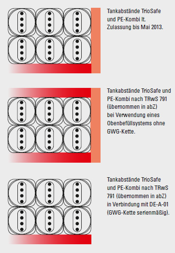

Bei einreihiger Aufstellung von Tanks mit integrierter Auffangwanne (Doppelwandtanks) gibt es keine Änderungen, hier gelten wie bisher die 40 cm an einer Längsseite und an allen anderen Seiten 5 cm unabhängig vom Zubehörsystem.
Bei zweireihiger bzw. Blockaufstellung ergibt sich allerdings gegenüber dem Stand bis 15. Mai 2013 ein deutliches Mehr an Platzbedarf. Wenn „herkömmliches“ Zubehör ohne Grenzwertgeber-Kette (GWG-Kette) eingesetzt wird, werden an beiden Längsseiten des Tanksystems je 40 cm gefordert - und die Verbindung der beiden Längsseiten erfordert noch mal 40 cm. Wird aber ein zugelassenes Zubehör eingesetzt, das jeden Tank bei der Befüllung überwacht, wie es bei dem neuen Sicherheitszubehör DE-A-01 von Dehoust der Fall ist, fordert die Zulassung (AbZ) bei 2-reihiger Aufstellung nur an einer Längsseitseite des Tanksystems 40 cm und an den anderen Seiten nur 5 cm. Ein Deckenabstand vom Tank aus gemessen von 50 cm ist bei 4er und 6er Blockaufstellungen und den Varianten „2 plus 3“ und „2 plus 4“ weiterhin notwendig. Die GWG-Kette ist bei Dehoust seit Vorstellung des System auf der ISH 2009 im DE-A-01 integriert, deshalb greifen die Erleichterungen sofort.
