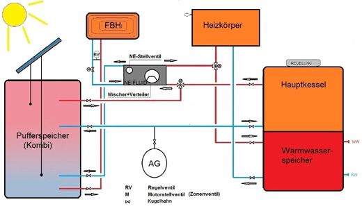

Die besten Ideen kommen Heizungsfachleuten meist im eigenen Keller. Nevzat Elkün aus dem württembergischen Albstadt wollte zu seinem Erdgas-Hauptkessel mit Warmwasserspeicher einen Zweitkessel für erneuerbare Energien anschließen und auch eine Solaranlage mit Pufferspeicher vorsehen.
Der NE-Fluidverteiler hat es in sich: 4-Wege-Modul mit Rücklaufanhebung und integriertem Bypass, 1 Liter Mischvolumen, Stellventil zum Be- und Entladen des Pufferspeichers sowie Hocheffizienzpumpe. Bilder: NE-Heizungssysteme
Was der Heizungsfachmann mit mehr als 30-jähriger Berufserfahrung an traditioneller Installationstechnik montieren sollte, befriedigte ihn nicht. Bis zu vier Pumpen, drei Mischereinheiten und ein Blockverteiler wären notwendig gewesen. Das müsste doch einfacher, schneller, platzsparender und energieschonender zu bewerkstelligen sein. Der Tüftler machte sich ans Werk, nahm zwei Jahre Probelauf im eigenen Keller sowie bei Freunden und Bekannten in Kauf und hat zwischenzeitlich seine Erfindung, den NE-Fluidverteiler, zum europäischen Patent angemeldet.
Die Heizungspumpe ist das Herz jeder Heizung. Sie pumpt das warme Wasser von der Heizquelle zu den Heizkörpern. Jetzt genügt ein Herz auch für zwei Kessel, zwei Speichereinheiten und mehrere Heizkreise. Der NE-Fluidverteiler schafft mit seinen vier Anschlüssen die Möglichkeit, verschiedene Wärmeerzeuger gleichzeitig zu bedienen. Durch sein Mischraumvolumen von einem Liter ist die Verteilung der Warmwasserzufuhr zwischen den einzelnen Komponenten wie Pufferspeicher sowie Warmwasserspeicher oder Heizkörper kein Problem.
Die Wasserverteilung erfolgt über ein Mischerventil inklusive Stellantrieb, das auf dem NE-Fluidverteiler fest installiert ist. Ein zusätzliches Ventil, das fest im NE-Fluidverteiler verbaut ist, verhindert, dass die Vorlaufanschlüsse von Pufferspeicher und Kessel gegen stoßen.
Die Hocheffizienzpumpe ist direkt auf den NE-Fluidverteiler aufgesetzt mit sechs Metern Förderhöhe. Dadurch eignet sich der NE-Fluidverteiler für bis zu dreigeschossige Häuser mit mehreren Wohneinheiten. Die Integration einer Fußbodenheizung ist leicht möglich.
So einfach wie es klingt, funktioniert der NE-Fluidverteiler auch. Und das hat schon manchen Experten in Elkün`s Keller in Staunen versetzt. Die kurze Verrohrung ermöglicht es, den NE-Fluidverteiler ohne zusätzliche Halterung zu installieren - unkompliziert und schnell - und trägt mit dazu bei, die Energieverluste zu senken.
Über 2.000 Euro lassen sich bei der Installation der beschriebenen NE-Fluid-Anlage im Keller im Vergleich zu einer herkömmlichen Installation einsparen. Und das Stromsparen durch den Betrieb mit nur einer Pumpe zahlt sich über die Laufzeit zusätzlich kräftig aus. Die Energieagentur Zollernalb schätzt die Ersparnis auf 145 Euro pro Jahr, macht in 15 Jahren Betriebszeit stolze 2.175 Euro. NE-Fluid eignet sich sowohl für eine komplette Neuinstallation wie auch für eine Modernisierung, bei der erneuerbare Energien eingesetzt werden sollen.
