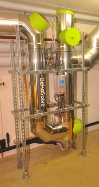

Die FilterBox, ein rechteckiges, kompaktes Bauteil, wird direkt hinter dem Feuerungsstutzen in die Abgasstrecke eingebaut und eignet sich für Holzfeuerungsanlagen im Leistungsbereich von 300 bis 800 kW. Um eine solche Flexibilität beim Einsatzbereich zu gewährleisten, besteht die FilterBox aus einzelnen Kassetten, deren Anzahl und Aufbau je nach Leistung des Wärmeerzeugers sowie weiteren speziellen Anforderungen variiert werden können. Als Abscheideoberfläche dient eine robuste Chromstahlschüttung; Die Elektroden sind für eine optimale Ionisation in einem Rohrsystem angebracht. Der Isolator ist so angeordnet, dass dieser vor dem direkten Abgasstrom geschützt ist. Die Reinigung der Abgaskomponente erfolgt vollautomatisch je nach Betriebsintensität des Kessels und Brennstoffqualität.
Die FilterBox ist eine effiziente Lösung zur Feinstaubreduzierung bei Holzfeuerungsanlagen. Entwickelt wurde sie von Schräder in Kooperation mit OekoSolve.<br />Bild: Schräder Abgastechnologie, Kamen
Mit einem Abscheidegrad von ca. 70 % punktet der U-Filter von Schräder, TH-Alternativ-Energie und OekoSolve, der sich insbesondere für Holzfeuerungen eignet, die schon relativ geringe Rohgasstaubfrachten besitzen.<br />Bild: Schräder Abgastechnologie, Kamen
Der U-Filter von Schräder, TH-Alternativ-Energie und OekoSolve ist für mechanisch sowie automatisch beschickte Holzfeuerungsanlagen bis 150 kW Feuerungsleistung geeignet, die schon relativ geringe Rohgasstaubfrachten besitzen (wie z. B. Pelletsfeuerungen). Er ist in zwei Leistungsgrößen – bis 100 kW sowie bis 150 kW – erhältlich. Einsetzen lässt sich das Bauteil in neuen Anlagen wie auch im Bestand. In beiden Fällen wird es direkt in der Abgasstrecke nach der Feuerstätte installiert. Der U-Filter erzielt einen Abscheidegrad von rund 70 %. Durch das Einsprühen von Wasser erfolgt die automatische Selbstreinigung.
