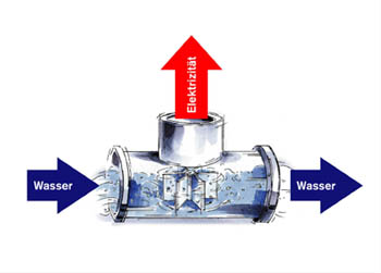

Junkers/Bosch-Thermotechnik präsentiert mit der neuen Gas-Warmwassertherme Hydro-Power eine Weltneuheit: Das Gerät nutzt Wasserkraft für die Zündung des Brenners. Sobald eine Zapfstelle geöffnet wird, treibt das durch die Therme fließende Wasser die Turbine eines hydrodynamischen Generators, der so die elektrische Energie für die Zündung des Brenners erzeugt. Daher ist keine zusätzliche Energiequelle erforderlich – weder elektrische Anschlüsse noch Batterien werden benötigt. Für den Betrieb der Warmwassertherme braucht der Betreiber nur Wasser und Gas.
