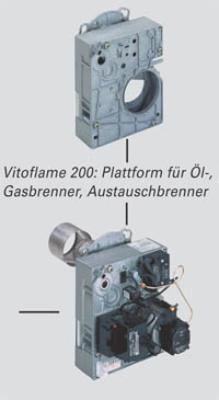

Vitoflame 200: Einheitliches Kleinkessel-Brennerprogramm auf multifunktionaler Plattform
Mit der erstmals zur ISH 1999 vorgestellten Modulartechnik schlug Viessmann ein neues Kapitel der Heiztechnik auf. Mit der Vitoflame Brennergeneration folgt nun auch das Kleinkessel-Brennerprogramm dieser auf einer Plattformstrategie basierenden Technik. Alle Vitoflame 200 Brenner bauen auf einer einzigen multifunktionalen Plattform auf. Alle wichtigen Komponenten wie Gebläse, Sensoren, Ölpumpe und Elektrik sind kompakt, übersichtlich und leicht zugänglich. Die Vitoflame 200 Brenner für alle Vitola und Vitorond bis 63 kW kommen mit nur zwei Gehäusegrößen aus.
