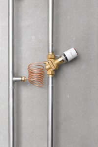

Der hydraulische Abgleich von Trinkwassersystemen gewährleistet die Einhaltung der neuen Trinkwasserverordnung hinsichtlich der Legionellenproblematik. Bestens geeignet sind Zirkulationsventile wie MTCV, die automatisch den Massenstrom für die eingestellte Temperatur regeln. Bilder: Danfoss

Beim hydraulischen Abgleich von Trinkwassersystemen kommen die Zirkulationsventile MTCV zum Einsatz. Sie sorgen nicht nur für Energieeinsparungen, sondern auch für mehr Sicherheit und Hygiene. Denn der thermische Abgleich verhindert die Vermehrung der gefährlichen Legionellenbakterien und gewährleistet somit die Einhaltung der neuen Trinkwasserverordnung. Auf die gewünschte Temperatur eingestellt regelt MTCV automatisch den für dieses Temperaturniveau erforderlichen Massenstrom. Die Basisvariante MTCV-A sorgt für einen thermischen Abgleich im Bereich von 30 bis 65 °C. Mit MTCV-B kann darüber hinaus eine thermische Desinfektion bei 70 °C durchgeführt werden, während das Modell MTCV-C eine programmgesteuerte thermische Desinfektion ermöglicht. In Verbindung mit dem elektronischen Zirkulationsregler CCR2 wird die Warmwasserinstallation überwacht und der Desinfektionsprozess in jedem Strang kontrolliert. Außerdem dokumentiert CCR2 die Betriebsweise der Anlage, damit Betreiber einen Nachweis über die einwandfreie Funktion der Zirkulation vorweisen können – und somit das Haftungsrisiko aus der Trinkwasserverordnung minimieren können.
