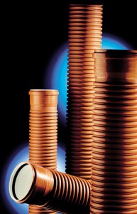

Jumbo PP - Das neue Kanalrohr von Pipelife
Jumbo PP Kanalrohr mit angeformter Steckmuffe und glattem Einsteckende.
Das neue Jumbo PP-Kanalrohr ist das Ergebnis der engen Zusammenarbeit zwischen Planungsbüros, Kommunen, Baufirmen und Abwasserzweckverbänden. Es verkörpert die jahrelangen Erfahrungen von Pipelife Deutschland auf dem Gebiet der Kanalrohrproduktion unter Berücksichtigung der Forderungen und Wünsche der Betreiber und Verleger.
Das bei Jumbo PP-Kanalrohren verwendete Stecksystem zwischen KG-Muffe mit eingelegtem 2Lippendichtring und dem Einsteckende hat sich seit Jahrzehnten in der Praxis bewährt. Das Steckprinzip überzeugt durch sein einfaches Handling. Über das KG-Stecksystem ist das neue Rohr als Standardrohr kompatibel zu anderen KG-Abwasserrohrsystemen.
Für die Herstellung einer Steckverbindung an abgelängten Rohren stehen Adapterformteile zur Verfügung.
Jumbo PP-Kanalrohr ist ein Verbundrohr mit glatter Innenfläche und profilierter Außenschicht. An den Berührungsflächen zwischen Innenrohr und Außenrohr sind beide während des Produktionsprozesses miteinander verschweißt. Es ergibt sich hieraus eine Ringsteifigkeit von SN 10 (=> 10 KN/qm) nach DIN EN ISO 9969 und die Rohrreihe 5 (=> 31,5 KN/qm) nach DIN EN 16961.
Eigens für das Stecksystem des Jumbo PP-Kanalrohres haben Pipelife-Ingenieure einen 2Lippendichtring (BL-2) konzipiert. Der so genannte BL-2 Dichtring minimiert durch sein spezifisches Ringprofil die Einsteckkräfte.
Jumbo PP-Kanalrohre werden zu 100 Prozent aus Polypropylen (PP-B) hergestellt. Neben dem geringen spezifischen Gewicht, dem ausgewogenen Verhältnis Steifigkeit/Flexibilität und Zähigkeit sowie der Alterungs- und Korrosionsbeständigkeit gegenüber agressiven Medien, sind es vor allem der geringe Abrieb bei mitgeführten Sand- und Splitterfrachten sowie die geringe Neigung zu Rissbildungen und Rissfortpflanzungen, die für das Material sprechen. Ein weiterer Pluspunkt: auch bei Temperaturen um den Gefrierpunkt können PP-Rohre verlegt werden.
