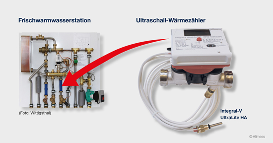

Die Trinkwasserverordnung stellt neue Anforderungen an Wärmezähler, zum Beispiel für den Einsatz in Frischwarmwasserstationen mit Plattenwärmetauschern. Der innovative Wärmezähler des deutschen Marktführers Allmess, der Integral-V UltraLite in der Version Hohe Abtastrate (HA), misst dank extrem kurzer Messintervalle die verbrauchte Wärmemenge auch bei stark schwankenden Temperaturen und ist somit ideal für moderne Heizungsanlagen mit selbstregelnden Pumpen und schwankenden Durchflüssen geeignet. Seit Juli 2014 im Handel, wird er 2015 seinen Vorgänger auf Flügelradbasis komplett ersetzen.
Hohe Abtastraten für genaue Verbrauchserfassung
Die Programmierung auf hohe Abtastraten ermöglicht die genaueste Verbrauchserfassung auch in Heizungsanlagen mit stark schwankenden Temperaturen, wie beispielsweise in Verbindung mit Wärmetauschern. So wird die Temperatur alle 3,5 Sekunden statt wie bei Standardzählern in herkömmlichen Heizungsanlagen alle 30 Sekunden erfasst.  Die Ansprechzeit zur Temperaturerfassung und Energieberechnung ist also um 25 Sekunden verkürzt, womit eine exakte Erfassung der abgegebenen Energiemenge sichergestellt ist. Der Zähler ist mit direktmessenden Fühlern ausgestattet und passend für Einbaustellen gemäß EN1434 bzw. AGFW ohne Umbau mit Adaptern konzipiert.
Ideal für die Verbrauchserfassung von Wärmemengen bei stark schwankenden Temperaturen, z.B. im Einsatz mit Frischwarmwasserstationen: der neue Wärmezähler Integral-V UltraLite in der Version Hohe Abtastrate (HA) von Allmess
Der Durchfluss-Sensor ist für die Montage in allen vertikalen oder horizontalen Einbaulagen zugelassen, sogar über Kopf. Dieses gewährleistet gemeinsam mit der flexiblen Rechenwerksbefestigung immer eine perfekte Ableseposition. Eine Multifunktionsanzeige sorgt dank übersichtlicher Organisation in drei Anzeige-Ebenen und deutlichen Symbolen für Zustands- und Alarmmeldungen für die Minimierung von Ablesefehlern.
