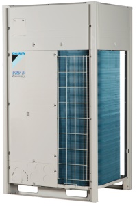

Auf der Chillventa 2014, der internationalen Fachmesse für Kälte, Klima, Lüftung und Wärmepumpen in Nürnberg, präsentiert DAIKIN das neue Wärmerückgewinnungs-System VRV IV Heat Recovery. Das System, das die Funktionen Heizen, Kühlen, Lüften und Warmwasseraufbereitung in einem Gerät vereint, ist aufgrund eines neuen, dreiteiligen Wärmetauschers bis zu 28 % effizienter als das Vorgängermodell.
Die neue VRV IV Heat Recovery liefert optimalen Komfort, niedrige Energiekosten und geringe CO2-Emissionen für Gewerbegebäude. Bilder: Daikin
Die Anforderungen an moderne Klimakonzepte werden immer höher: sie reichen von Design über Instandhaltung, Komfort, niedrige Energiekosten und einem geringem CO2-Ausstoß. Gerade im gewerblichen Gebäudesektor können Luft-Luft-Wärmepumpen und Wärmerückgewinnungssysteme einen wichtigen Beitrag zur Steigerung der Energieeffizienz leisten.
Das System gewinnt Abwärme aus den zu kühlenden Bereichen eines Gebäudes und verwendet sie zum Heizen anderer Gebäudebereiche sowie zur Warmwasseraufbereitung.
Die unteren 5 % der Wärmetauscherfläche des Außengeräts werden von Heißgas durchströmt, so dass Eisansatz am Außengerät im Winter verhindert wird. Als Dreileiter-System konzipiert, ist die VRV IV Heat Recovery mit der innovativen VRT-Technologie (Variable Kältemitteltemperatur) ausgestattet, die zu einer optimierten Ganzjahreseffizienz führt. Durch den kontinuierlichen Heizbetrieb während der Abtauphase wird der Raumkomfort gesteigert.
