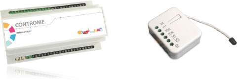

Das System überwacht, die jeweilige Solltemperatur in den ausgewählten Räumen. Ist Wärmebedarf vorhanden, wird ein potentialfreier Kontakt am Controme-Gateway oder an einem Funk-Relais geschalten. Dieser Kontakt wird an den Führungsraum-Eingang der zentralen Heizungssteuerung angeschlossen. Der Wärmeerzeuger ist damit nur freigegeben, wenn mindestens einer der in der Controme-Software ausgewählten Räume auch tatsächlich Wärmebedarf hat. Haben alle Räume ihre Solltemperatur erreicht, wird auch der Wärmeerzeuger gesperrt.
Die Raumanforderung wird über einen potentialfreien Kontakt am Gateway oder über ein Funk-basiertes Relais ausgegeben.
