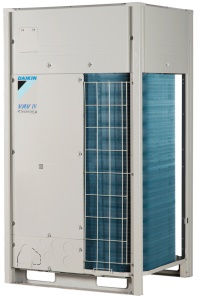

Die neue VRV IV Heat Recovery liefert optimalen Komfort, niedrige Energiekosten und geringe CO<sub>2</sub>-Emissionen für Gewerbegebäude. Bilder: Daikin
Die neue VRV IV Heat Recovery liefert optimalen Komfort, niedrige Energiekosten und geringe CO2-Emissionen für Gewerbegebäude. Bilder: Daikin
Auf der Chillventa 2014, der internationalen Fachmesse für Kälte, Klima, Lüftung und Wärmepumpen in Nürnberg, präsentierte DAIKIN das neue Wärmerückgewinnungs-System VRV IV Heat Recovery. Mit der VRV IV Heat Recovery können Gebäude beheizt, gekühlt, belüftet und mit warmen Brauchwasser versorgt werden.
Gerade im gewerblichen Gebäudesektor können Luft-Luft-Wärmepumpen und Wärmerückgewinnungs-Systeme einen wichtigen Beitrag zur Steigerung der Energieeffizienz leisten. Die neue VRV IV Heat Recovery liefert optimalen Komfort, niedrige Energiekosten und geringe CO2-Emissionen für Gewerbegebäude. Das System gewinnt Abwärme aus den zu kühlenden Bereichen eines Gebäudes und verwendet sie zum Heizen anderer Gebäudebereiche sowie zur Warmwasseraufbereitung.
Das als 3-Leiter-System konzipierte Wärmerückgewinnungs-System verfügt, schematisch gesehen, über drei Wärmetauscher: zwei davon im Gebäude, einer im Außengerät. Sofern an einem der beiden Innengeräte-Wärmetauscher (schematisch gesehen) Kühlbedarf besteht, also Wärmeenergie abgeführt werden muss und am anderen Innengeräte-Wärmetauscher geheizt werden muss, findet der Wärmeaustausch zwischen diesen beiden Wärmetauschern statt. Der Außengeräte-Wärmetauscher wird nur dann benötigt, wenn das Verhältnis zwischen Heiz- und Kühllast unterschiedlich ist und zusätzlich Wärmenergie ab- bzw. hinzu geführt werden muss. Im Idealfall kann somit die Abwärme z. B. einer Technikzentrale/eines Serverraumes innerhalb eines Gebäudes komplett zur Beheizung der weiteren Räume genutzt werden, ohne weiteren Energieeinsatz.
Neuer Wärmetauscher für weitere Energieeinsparungen
Aufgrund eines neuen, dreiteiligen Außengeräte-Wärmetauschers ist die neue VRV IV Heat Recovery bis zu 28 % effizienter als ihr Vorgängermodell. Die Fläche des Wärmetauschers wurde verdoppelt und die höhere Anzahl der Rohre führt zu geringeren Druckverlusten. Die unteren 5 % der Wärmetauscherfläche werden von Heißgas durchströmt, so dass Eisansatz im Winter verhindert wird.
