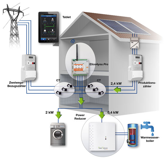

Das WIKORA Energiemanagementsystem E4U maximiert den Eigenverbrauch und erhöht die Effizienz von PV-Anlagen.
Das Energieüberwachungssystem E4U macht mehr aus Ihrem Solarstrom. Es überwacht kontinuierlich Erzeugung, Einspeisung und Verbrauch auf allen drei Stromphasen und ermittelt daraus die verfügbare Energie für den Eigenverbrauch. Dank der intelligenten Steuerung kann selbst bestimmt werden, ab welchem Überschuss elektrische Verbrauchsgeräte automatisch eingeschaltet werden.
Optimal ergänzt wird das System durch den Power Reducer. Dieser leitet stufenlos und automatisch überschüssigen, selbst erzeugten Strom an Einschraubheizkörper bzw. Flanschheizeinsätze bis 3 kW weiter und reduziert dadurch intelligent Heizkosten mit Solarstrom.
Das System lässt sich bequem über die kostenlose App E4U von zuhause oder mobil per Tablet oder Smartphone überwachen und steuern. Die App wird unterstützt durch ZigBee, GSM, GPRS, WiFi, Apple und Android und überzeugt durch eine benutzerfreundliche Menüführung und übersichtliche Darstellung von Stromerzeugung und Verbrauch, aktuell oder für zurückliegende Zeiträume.
Das Energiemanagementsystem E4U ist schnell und einfach zu installieren und kann in jeder bestehenden PV-Anlage bis zu 50 kWp Einspeiseleistung eingesetzt werden. Es ist herstellerunabhängig von Wechselrichter, Anlagenüberwachung und Speichersystem. Die Garantie beläuft sich auf 2 Jahre.
