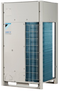

Die neue VRV IV Heat Recovery komplettiert als Wärmerückgewinnungssystem das VRV IV Systemportfolio von DAIKIN. Das System vereint die Funktionen Heizen, Kühlen, Lüften und Warmwasseraufbereitung in einem Gerät und ist aufgrund eines neuen, dreiteiligen Wärmetauschers bis zu 28 % effizienter als das Vorgängermodell. Dank einzigartiger Einzel- und Multi-BS-Boxen sind die Systeme hinsichtlich Design und Installation flexibler und schneller als jedes andere verfügbare Wärmerückgewinnungssystem.
Die neue VRV IV Heat Recovery liefert optimalen Komfort, niedrige Energiekosten und geringe CO<sub>2</sub>-Emissionen für Gewerbegebäude. Bilder: Daikin
Die neue VRV IV Heat Recovery liefert optimalen Komfort, niedrige Energiekosten und geringe CO2-Emissionen für Gewerbegebäude. Bilder: Daikin
Sie zeichnen sich zudem durch einen leisen Betrieb aus und sind besonders für geräuschempfindliche Bereiche geeignet. Als Dreileiter-System konzipiert, ist die VRV IV Heat Recovery mit der innovativen VRT-Technologie (Variable Kältemitteltemperatur) ausgestattet, die zu einer optimierten Ganzjahreseffizienz führt. Sie liefert optimalen Komfort, niedrige Energiekosten und geringe CO2-Emissionen für Gewerbegebäude.
