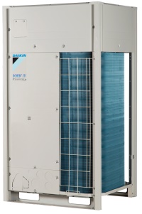

Die neue VRV IV Heat Recovery komplettiert als Wärmerückgewinnungssystem das VRV IV Systemportfolio von DAIKIN. Das System vereint die Funktionen Heizen, Kühlen, Lüften und Warmwasseraufbereitung in einem Gerät und ist aufgrund eines neuen, dreiteiligen Wärmetauschers bis zu 28 % effizienter als das Vorgängermodell. Dank einzigartiger Einzel- und Multi-BS-Boxen sind die Systeme hinsichtlich Design und Installation flexibler und schneller als jedes andere verfügbare Wärmerückgewinnungssystem.
Bild: DAIKIN
Bild: DAIKIN
Sie zeichnen sich zudem durch einen leisen Betrieb aus und sind besonders für geräuschempfindliche Bereiche geeignet. Als Dreileiter-System konzipiert, ist die VRV IV Heat Recovery mit der innovativen VRT-Technologie (Variable Kältemitteltemperatur) ausgestattet, die zu einer optimierten Ganzjahreseffizienz führt. Sie liefert optimalen Komfort, niedrige Energiekosten und geringe CO2-Emissionen für Gewerbegebäude.
Weitere Energieeinsparungen dank neuem Wärmetauscher und VRT-Technologie
Die Anforderungen an moderne Klimakonzepte werden immer höher: sie reichen von Design über Instandhaltung, Komfort, niedrige Energiekosten und einem geringem CO2-Ausstoß. Gerade im gewerblichen Gebäudesektor können Luft-Luft-Wärmepumpen und Wärmerückgewinnungssysteme einen wichtigen Beitrag zur Steigerung der Energieeffizienz leisten. Die VRV IV Heat Recovery von DAIKIN gewinnt Abwärme aus den zu kühlenden Bereichen eines Gebäudes und verwendet sie zum Heizen anderer Gebäudebereiche sowie zur Warmwasseraufbereitung. Auch die Anbindung eines Türluftschleiers ist möglich. Bei der neuen VRV IV Heat Recovery wurde die Fläche des Wärmetauschers verdoppelt, was zu einer 28 % höheren Effizienz führt. Durch die höhere Anzahl der Rohre kommt es zu geringeren Druckverlusten. Die unteren 5 % der Wärmetauscherfläche werden von Heißgas durchströmt, so dass Eisansatz im Winter verhindert wird. Das Außengerät bleibt damit jederzeit eisfrei. Auch die innovative VRT-Technologie trägt maßgeblich zur Steigerung der Energieeffizienz bei. Dabei wird die Verdampfungs- bzw. Verflüssigungstemperatur im laufenden Betrieb an den Heiz- und Kühlbedarf sowie die Außentemperatur angepasst.
Wärmerückgewinnung im 3-Leiter-System
Das als 3-Leiter-System konzipierte Wärmerückgewinnungssystem kann im Idealfall die Abwärme, die z. B. in einer Technikzentrale/einem Serverraum entsteht, innerhalb eines Gebäudes komplett zur Beheizung der weiteren Räume nutzen. Und dies ganz ohne weiteren Energieeinsatz. Der Vorteil eines 3-Leiter-Systems ist, dass gleichzeitig geheizt und gekühlt werden kann. Da Gas und Flüssigkeit in zwei getrennten Leitungen strömen, kann Wärme unter Einsatz niedrigerer Kondensationstemperaturen zurückgewonnen werden, als dies bei einem 2-Leiter-System der Fall ist. Dadurch wird weniger Energie verbraucht und das System arbeitet insgesamt effizienter. Ein wesentliches Komfortmerkmal des 3-Leiter-Systems ist der unterbrechungsfreie Heizbetrieb während der Abtauphase.
Weitere Informationen zur VRV IV Heat Recovery auf: http://www.daikin.de/
Die neue VRV IV Heat Recovery liefert optimalen Komfort, niedrige Energiekosten und geringe CO2-Emissionen für Gewerbegebäude.<br />Bild: DAIKIN
Bild: DAIKIN
