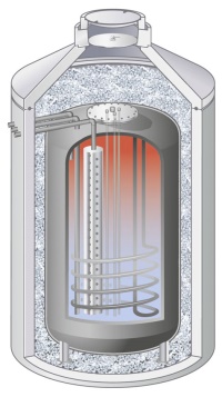

Den Pufferspeicher ThermoSol von Mall gibt es jetzt auch mit einem Betriebsdruck von bis zu 10 bar. Er kann damit direkt in Heizungsanlagen mit einem höheren Betriebsdruck integriert werden und spart die Kosten für einen zusätzlich zwischengeschalteten Wärmetauscher.
Der Mall-Pufferspeicher besteht aus einem Stahlbetonbehälter und einem Innenbehälter aus Stahl, der direkt in den Heizungskreislauf eingebunden ist. In der Version für höheren Betriebsdruck bleibt der äußere Stahlbetonbehälter unverändert, nur der Innenbehälter wird angepasst.
Der Pufferspeicher wird im Erdreich verbaut und über Fernwärmeleitungen in die Heizungsanlage eingebunden. So kann mit nur einem Speicher ein großes Puffervolumen bei gleichzeitig minimalem Wärmeverlust erreicht werden. Bei Lösungen im Keller können vergleichbare Volumina nur über mehrere hintereinander geschaltete Speicher erzielt werden, über deren naturgemäß große Oberfläche relativ viel Wärme verloren geht.
