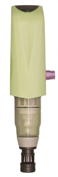

Der Anlagen-Rückspülfilter ARS von KaMo ist eine Kombination aus Rückspülfilter und Druckminderer.

Trinkwasserfilter bietet KaMo als Anlagen-Rückspülfilter ARS sowie als Wasser-Feinfilter WF an. Beim Anlagen-Rückspülfilter ARS handelt es sich um eine Kombination aus Rückspülfilter mit Druckminderer. Er filtert Fremdpartikel bis zu einer Größe von 2 mm aus Trink- und Brauchwasser heraus. Die Rückspülung erfolgt über eine Absaugung, die Intervalle sind programmierbar. Den ARS gibt es in den Nennweiten 3/4“, 1“, 1 ½“ und 2“. Er besteht aus einem Filter-Grundkörper mit Messingkopfteil und einem Klarsichtzylinder mit Filterelement. Der Druckminderer ist mit einem Manometer ausgestattet. Der Wasser-Feinfilter WF ist ein Wechselfilter in den Nennweiten 1“, 1¼“, 1 ½“ und 2“. Er setzt sich zusammen aus einem Messingkopfteil mit lichtschutzgefärbtem Klarsichtzylinder. KaMo stattet den WF zudem mit einer Filterwechselanzeige aus.
