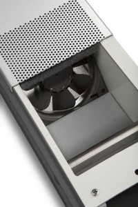

Mit den Lüftern der 160er Serie erfüllt LUNOS sämtliche Wünsche bei der dezentralen Lüftung: Sei es Lüftung mit Wärmerückgewinnung, Abluftsysteme oder die hybride Lüftung - eine intelligente Kombination von Komponenten mit oder ohne Wärmerückgewinnung.

Ein kleiner aber feiner Unterschied ist die Anordnung der Wärmespeicher: Während sich die beiden Lüftungskanäle des ego einen Speicher „teilen“, besitzt der Fensterlüfter fgo aufgrund der schlanken Bauweise zwei Speichersteine. Die beiden Lüftungskanäle werden hintereinander angeordnet, um den gesamten Lüfter in das schmale Fensterrahmenprofil zu integrieren. Eine Anordnung neben sowie über dem Fenster ist möglich.

Auch die inneren Werte können sich sehen lassen: Der Wärmerückgewinnungsgrad erreicht maximal 96,9% und liegt im Mittel bei 85,8%. Dazu gehört gerade bei komfortbewussten Bewohnern das Betriebsgeräusch des Lüfters. Hier kann der fgo seine Stärke ausspielen.
Mit neuesten EC– Motoren und einem ausgeklügeltem Schalldämmsystem ausgestattet können sich die Schallwerte sehen lassen:
26 dB bei 3,5 m3/h, 32 dB bei 5 m³/h und 36 dB bei 15 m³/h
Genügsam verhält sich der Lüfter auch bei der Leistungsaufnahme – ganz im Sinne der EnEV. Sie beträgt je Gerät lediglich: 2,2 bis 3,8 W bei 3,5 bis 15 m3/h Fördervolumen.
