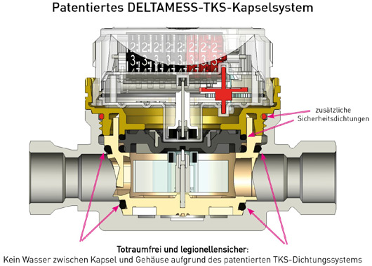

  • Toträume - Bei einigen Bauarten von Wasserzählern der Messkapselbauweise ist es nicht auszuschließen, dass zwischen Messkapsel und dem Messkapselgehäuse ein Totraum entsteht, der stagnierendes Wasser beinhaltet. Dort können sich u.a. Biofilme bilden.
Eine vorbeugende Maßnahme ist der Einsatz von geeigneten Materialien aus dem Hause DELTAMESS.
Die Messkapsel mit dem patentierten Deltamess Trockenkapselsystems (TKS) ist im Ein- und Auslass doppelt abgedichtet. Somit ist diese Bauform nicht nur Bypass-sicher, sondern auch totraumfrei. Durch die patentierte Bauform und Dichtungstechnik ist es das einzige Einstrahl-Messkapselsystem, bei dem sich zwischen der Messkapsel und dem Zählergehäuse kein Wasser befindet (siehe Abbildung), aus diesem Grund gibt es bei unserer Messkapsel keine Toträume in denen sich ein Biofilm bilden kann. Zudem erfüllen die Deltamess TKS-Messkapseln die Anforderungen der DIN 50930 Teil 6, sowie der aktuellen Trinkwasserverordnung. Auch haben wir unser gesamtes Produktportfolio bereits auf die erforderlichen Legierungen der UBA-Liste umgestellt.
