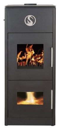

Der Scheitholzkessel-Spezialist LUUMA aus dem fränkischen Wendelstein präsentiert auf der ISH in Frankfurt den wasserführenden Kaminofen LUVANO. Der Feuerbereich des Ofens ist komplett wasserumspült und nutzt die immense Speicherfähigkeit des Wassers. So kann der Ofen selbst Stunden nach dem Abbrand noch kontinuierlich angenehme Wärme in den Aufstellungsraum abgeben. Damit löst der LUVANO auf äußerst geschickte Art das Problem der Überhitzung von Räumen beim Betrieb eines Kaminofens. Zudem werden ca. 85 Prozent der Gesamtleistung des Ofens an das Heizsystem abgegeben. Dank dieser Technik kann der LUVANO nicht nur an kalten Tagen betrieben werden.
Der wasserführende Scheitholz-Kaminofen LUVANO von LUUMA reduziert dank seiner durchdachten Konstruktion die Überhitzung des Aufstellungsraumes und unterstützt stattdessen die Heizungsanlage noch effizienter. Bild: LUUMA
Selbst in den wärmeren Zeiten des Jahres sorgt das Gerät mit einem angenehmen Flammenspiel und effizienter Heizungsunterstützung für Wohlfühlatmosphäre.
Der wasserführende Kaminofen LUVANO arbeitet nach der bewährten Holzvergasertechnik und erreicht dank vieler, zum Teil als Patent angemeldeter Verbesserungen einen beachtlichen Wirkungsgrad von >91 Prozent. Mit einer Leistung von wahlweise 10 oder 15 kW ist der LUVANO auch für Energiesparhäuser oder kleinere Einfamilienhäuser bestens geeignet.
Trotz der geringen Außenmaße von 550 mm in der Breite und 550 in der Tiefe verfügt der Kaminofen von Luuma über ein großes Füllvolumen und kann Scheitlängen von bis 33 cm problemlos verarbeiten. Dies ermöglicht sehr lange Abbrandzeiten. Über die Steuerung kann zudem ein reduzierter Betrieb aktiviert werden. Dadurch brennt der LUVANO noch viele Stunden auf kleiner Flamme. Ein speziell entwickelter Rost sorgt dabei immer für einen vollständigen Abbrand und geringen Reinigungsaufwand.
