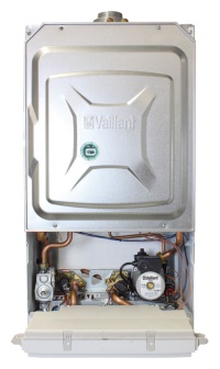

Vorsicht beim Pumpentausch
Dabei ist das Verbot von Heizwert-Wärmeerzeugern nur die eine Seite – auf der anderen Seite dürfen auch ausschließlich noch Hocheffizienz-Pumpen in neuen Heizgeräten herstellerseitig verbaut werden. Defekte ein- oder zweistufige - nicht hocheffiziente - Pumpen innerhalb eines bereits installierten Heizgerätes können nur gegen eine gleichartige Pumpe aus dem Ersatzteilwesen getauscht werden. Der Grund dafür liegt in den teilweisen Systemzulassungen von Wärmeerzeugern durch die Hersteller, in der Heizgeräte ausschließlich im Verbund mit der eingebauten Pumpe zugelassen werden. Wird die interne Pumpe durch den Fachhandwerker einfach gegen eine Hocheffizienz-Pumpe getauscht, erlischt unter Umständen die Zulassung – mit allen möglichen Folgen für den ausführenden Fachhandwerker. So können zum einen hydraulische und zum anderen rein geometrische Voraussetzungen dem direkten Pumpentausch gegen Hocheffizienz-Pumpen entgegenstehen.
„Die Pumpe ist oft ein Bestandteil der gesamten Sicherheitskette von Wärmeerzeugern. Wird in diese Sicherheitskette eingegriffen verliert das Gerät in jedem Fall seine Zulassung“, informiert dazu Andreas Christmann, Leiter Produkt und Dienstleistung bei Vaillant Deutschland. „Deswegen sollte bei jedem Pumpentausch immer der Hersteller angesprochen und eine Auskunft eingeholt werden.“
Doch auch die Geräteelektronik muss in der Lage sein, die neue Hocheffizienz-Pumpe überhaupt ansteuern zu können. Dies wird jedoch nur in den wenigsten Fällen überhaupt möglich sein. Zu oft haben gerade durch den einfachen Pumpentausch hohe Anlaufströme der neuen Hocheffizienz-Pumpe dazu geführt, dass die Geräteelektronik diese nicht verarbeiten konnte und ein Defekt des kompletten Heizgerätes zur Folge hatte. Im Zweifelsfall ist immer die vom Hersteller vorgeschriebene Ersatzpumpe zu verwenden. Er stellt sicher, dass die Ersatzteilpumpen auf die Geräteelektronik und -hydraulik abgestimmt sowie zugelassen sind. Aus diesen Gründen können einfache ein- und zweistufige Ersatzteil-Pumpen noch bis zum 1. August 2020 gegen gleichartige defekte Pumpen getauscht werden.
Externe Hocheffizienz-Pumpen außerhalb eines Wärmeerzeugers - zum Beispiel in Rohrgruppen - sind dagegen schon länger verpflichtend. Auch hier ist aber in jedem Fall der Hersteller zu kontaktieren, ob elektronische Bauteile im Kessel oder der Regelungstechnik Hocheffizienz-Pumpen ansteuern können.

Gerade im Mehrfamilienhaus mit Heizwertgeräten und typischer Schornstein-Mehrfachbelegung lässt sich jedoch nicht einfach eines der bestehenden Heizwertgeräte gegen ein Brennwertgerät tauschen. Der Grund: Eine gemeinsame Abgasführung für Heiz- und Brennwertgeräte ist technisch zurzeit nicht umsetzbar. Deswegen dürfen ausschließlich hier weiterhin Heizwertgeräte wie der atmoTEC eingesetzt werden. Diese Ausnahme gilt aber nur für Heizgeräte bis 10 kW und Kombigeräte bis 30 kW Heizleistung. Alternative kann bei einer kompletten Umrüstung aller Heizwertgeräte auf Brennwerttechnik mit neuem gemeinsamen Luft-Abgas-System aber auch der Weg von der Etagen- zur Zentralheizung mit dezentralen Wohnungsstationen sein. In beiden Fällen muss die Installation in den Wohnräumen nur wenig verändert werden. Darüber hinaus gewährleistet stets hygienisch dezentral bereitetes Warmwasser, dass die Legionellen-Problematik konsequent vermieden wird.
