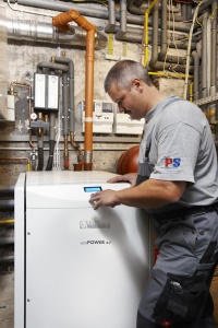

Bei der Wohnungsbaugenossenschaft ESG in Grevenbroich deckt das mini-BHKW ecoPOWER 4.7 den Energiebedarf von drei Mehrfamilienhäusern zu weiten Teilen allein ab. In der Mitte befindet sich die KWK-Anlage, links der Multi-Funktionsspeicher, rechts an der Wand das Gas-Brennwertgerät ecoTEC exclusiv für Spitzenlasten.
