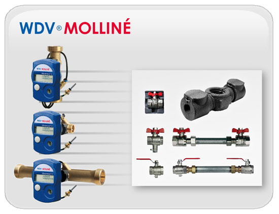

Hier eine Auswahl an Kompaktzählern und dazu passendes Zubehör
-Ultraschall-Kompaktzähler Ultramess® C
-passende Einbausätze und
-passendes Dämmschalen-Set

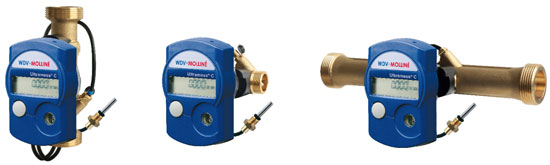

Ultraschall-Kompaktzähler Ultramess® C (bis 90 °C) für Wärme- und Kältemessung
Qn m³/h
0,6
1,5
2,5
3,5
3,5
3,5
6
6
DN
15
15
20
20
25
25
25
25
BL mm
110
110
130
130
150
260
150
260
Anschl.
G¾"
G¾"
G1"
G1"
G1¼"
G1¼"
G1¼"
G1¼"
PN
16
16
16
16
16
16
16
16

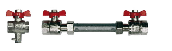

Dazu passende Einbausätze
Einbausätze mit 3 Kugelhähnen (1 direktfühlend), Verschraubungen, Zählerpassstück
Kugelhahn
1/2"
3/4"
1"
3/4"
1"
Qn (m³/h)
0,6 - 1,5
0,6 - 1,5
0,6 - 1,5
2,5
2,5
DN
15
15
15
20
20
Baulänge
110 mm
110 mm
110 mm
130 mm
130 mm
Baulänge gesamt
230 mm
245 mm
305 mm
260 mm
280 mm
Einbausätze mit 3 Kugelhähnen (2 direktfühlend), Verschraubungen, Zählerpassstück
Kugelhahn
1"
1¼"
1½"
Qn (m³/h)
3,5 - 6,0
3,5 - 6,0
3,5 - 6,0
DN
25
25
25
Baulänge
260 mm
260 mm
260 mm
Baulänge gesamt
445 mm
515 mm
530 mm

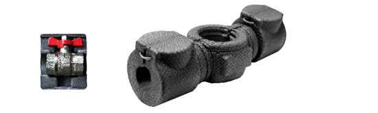

Dämmschalen-Set für Einbausätze Standard (110 / 130 mm):
Bitte beachten: EnEV schreibt Isolierung von Wärmezählern vor !
1x Dämmschale Wärmezähler und 3x Dämmschale Kugelhahn (bis 1"),
passend für oben genannte WMZ (bis DN 20, BL 130 mm)
