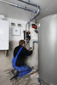

Im nächsten Jahr dürfte es eng werden mit der Installation neuer Heizgeräte – denn nur noch bis zum 25. September 2015 dürfen Hersteller Gas- und Öl-Heizgeräte in Verkehr bringen.
Jeder Austausch vom Alt-Heizgerät zu moderner Brennwerttechnik kann zu einer zeitaufwendigen, individuellen Anpassung werden.
