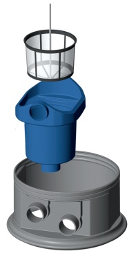

Zur Filterung des Regenwassers bietet Premier Tech Aqua GmbH seit diesem Jahr zwei „click&clean“- Filterschächte FI-1 und FI-2 an. Die Filterschächte dienen der mechanischen Reinigung von nicht schädlich verunreinigten Niederschlägen durch Filtration, um eine Nutzung als Brauchwasser für Gartenbewässerung und den Betrieb von Waschmaschinen sowie für Toilettenspülungen zu ermöglichen.
Der Filterschacht FI-1 ist ein Ein-Wege-Filter, Laub und Schmutzstoffe bleiben im Filterkorb, der einfach entnehmbar ist. Sie erhalten eine 100% Wasserausbeute. Der FI-1 eignet sich auch ideal für nachrangige Versickerungsanlagen. Beim Zwei-Wege-Filter, dem Filterschacht FI-2, werden Laub und Schmutzstoff über ein Edelstahlspaltsieb automatisch in den Überlauf gespült. Durch die vertikale Abrisskante wird ein optimierter Schmutzwasserverwurf ermöglicht und die einzigartige Hydraulik (Trident Technologie) erzielt eine hohe Wasserausbeute.
Beim Zwei-Wege-Filter, dem Filterschacht FI-2, werden Laub und Schmutzstoff über ein Edelstahlspaltsieb automatisch in den Überlauf gespült. Bilder: Premier Tech Aqua
Das integrierte Filtergehäuse bei beiden Filtern ist ganz leicht ohne Werkzeug zu montieren. Es lässt sich einfach zur Kontrolle und Wartung entnehmen. Die Ausrichtung von Zulauf, Versorgungsrohr und ggf. Überlauf sind flexibel und drehbar. Durch die optimierte Sauerstoffzufuhr zum Tankboden erhält man klares und geruchsfreies Wasser. Die Filterschächte FI-1 und FI-2 können für alle Tankserien (NEO, BlueLine und F-Line) von Premier Tech Aqua verwendet werden.
