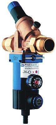

ProClean – eine neue Größe in der Hauswasser-Installation
Dem SHK-Fachpublikum präsentiert SYR - Erfinder des DRUFI - eine neue, preisgünstige Filterserie für den Objektbereich. Bei der Filterserie ProClean handelt es sich um einen manuellen Rückspülfilter in einer qualitativ hochwertigen Ausführung, mit Rotguss-Gehäuse bei den Druckminderer Modellen, mit hoher Wartungsfreundlichkeit und denkbar einfacher Rückspültechnik.
Den ProClean gibt es in den Dimensionen von DN20 bis DN32
· als ProClean - Rückspülfilter
· als ProClean D - Rückspülfilter mit Druckminderer
· als ProClean HWS - Hauswasserstation mit Rückflussverhinderer und Manometer
Die Rückspülung basiert auf der von SYR patentierten und bewährten Technik. Auch bei dem Druckminderer wird das patentierten Komplettkartuschensystem verwendet.
Das Wartungsintervall lässt sich über die Datumsanzeige einstellen. Nach DIN 1988 müssen alle Rückspülfilter spätestens nach 2 Monaten rückgespült werden. Der Filter verfügt als einziger Filter seiner Klasse über eine differenzdruckgesteuerte Verschmutzungs- und Wartungsanzeige, bei der ein roter Stift die Verschmutzung signalisiert.
Durch Drücken des Rückspülventils wird die Kindersicherung entriegelt, und der Kugelhahn wird zur Bedienung freigegeben. Durch eine Viertelumdrehung nach rechts wird das Rückspülventil geöffnet. Gleichzeitig kann durch Drehen des unteren schwarzen Gehäuseteils der Schmutz vom Filterelement gelöst werden. Dieser Rückspülvorgang ist im Vergleich zu vielen anderen manuellen Rückspülfiltern wesentlich komfortabler.
