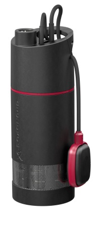

Jüngstes Beispiel ist die untertauchbare, mehrstufige Zisternenlösung SBA, die als komplettes Hauswasserwerk mit integrierter Steuerung, Trockenlaufschutz und Motorschutz ausgeführt ist. Typische Einsatzbereiche sind Regenwasser- oder Brunnenanwendungen zur Versorgung von häuslichen Gegenständen oder zur Gartenbewässerung.
Grundfos SBA basiert als anschlussfertige Komplettösung auf der bewährten Zisternenpumpe SB und lässt sich dank der integrierten Steuerung einfach und flexibel installieren, ohne separate Steuerungseinheit im Gebäude. Die mehrstufige Hydraulik sorgt für einen hohen Wasserdruck mit bis zu 45 m Förderhöhe und einem Nennfördervolumen von 3 m³/h. Die Pumpe lässt sich bis zu 10 m tief eintauchen, arbeitet ausgesprochen geräuscharm und ist durch die Verwendung von hochwertigen Materialien wie Technopolymer und Edelstahl hoch korrosionsbeständig.
Zur Verfügung stehen zwei unterschiedliche Ausführungen: Die Variante SBA 3-45A mit bodennahem Edelstahleinlaufsieb eignet sich für klare Medien aus Tanks oder Behältern. Für
Tanks mit hohem Sedimentanteil empfiehlt sich die Variante
SBA 3-45AW, die über ein schwimmendes Entnahmesieb verfügt, um klares Wasser kurz unter der Wasseroberfläche zu entnehmen. Beide Varianten sind mit seitlichem Schwimmerschalter als Trockenlaufschutz.
