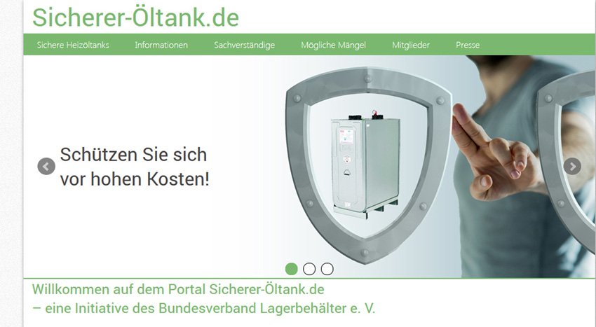

Einen besonderen Service liefert in diesem Zusammenhang das aktuelle Verbraucherportal des Bundesverbandes Lagerbehälter, welches wir im Herbst letzten Jahres ins Leben gerufen haben. Unter www.sicherer-öltank.de findet der Öltankbesitzer über eine bundesweite PLZ-Suche den für ihn regional nächst gelegenen Sachverständigen für einen freiwilligen Tankcheck.

Ein zentraler Punkt unserer PR- und Medienkampagne ist die neue Homepage www.sicherer-öltank.de, die bei allen Aktionen kommuniziert werden soll. Dort findet jeder Endkunde den Sachverständigen „vor seiner Haustür“ für eine freiwillige Überprüfung seines Öltanks. Darüber hinaus findet der Verbraucher auf dieser Webpage alle notwendigen Information über moderne Ölheizungen, Schadensbeispiele von Altanlagen, rechtliche Hintergründe zur aktuellen Gesetzeslage usw.
