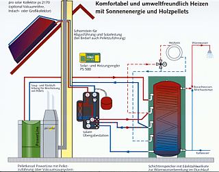

Nachdem die sogenannte Ökosteuer auch in der zweiten Phase wirksam geworden ist, werden sich die Energiepreise wohl langfristig auf hohem Niveau stabilisieren. In Folge dieser Entwicklung steigt die Nachfrage nach sparsamen und umweltschonenden Heizungssystemen weiter an. Im Mittelpunkt stehen dabei Systeme, die sich ohne die herkömmlichen Energieträger Öl, Gas oder Strom betreiben lassen. Eine interessante Lösung bietet das CO2-neutrale Wärmekonzept der pro solar Energietechnik GmbH, Ravensburg. Es kombiniert das Heizen mit Sonnenenergie und Holzpellets mit Hilfe einer speziell entwickelten Systemregelung.
In einem zentralen Kombispeicher wird die Wärme der Solaranlage und des Pelletkessels bevorratet und je nach Bedarf an Warmwasser oder Heizkreise abgegeben. Mit Hilfe der Systemregelung PS 500 passt sich die Leistung der Feuerstätte gleitend dem Wärme- und Warmwasserbedarf an. Ideal ist in diesem Zusammenhang die Kombination mit der Solaranlage. Sie schafft an sonnigen Tagen ausreichend Energie. Auf den Betrieb des Wärmeerzeugers kann dann ganz verzichtet werden.
Darüber hinaus erweisen sich Holzpellets als kosten- und umweltbewusste Alternative zu fossilen Brennstoffen. Sie gelten als nachwachsender Rohstoff und sind CO2-neutral in der Verbrennung. Durch kurze Transportwege und günstige Produktionskosten wird die Energie- und Ökobilanz weiter verbessert. Wichtige bauliche Voraussetzung für das CO2-neutrale Heizkonzept ist eine moderne Schornsteinanlage. Sie dient als Abgasstrecke und kann darüber hinaus als Installationsschacht für die Solarleitungen eingesetzt werden.
