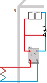

Die Rücklaufbeimischung für die<br />Heizungsunterstützung ist nur eine der vielen neuen Funktionen.
Die Rücklaufbeimischung für die Heizungsunterstützung ist nur eine der vielen neuen Funktionen.

Im Anlagenbereich ist die Rücklaufbeimischung für ein Plus an solarer Heizungsunterstützung hinzugekommen. Der Heizungsbereich ist um die Brauchwasser-Vorerwärmung ergänzt worden – eine Möglichkeit, mit Wärme z. B. aus einem Pufferspeicher den Kaltwasserzulauf des Brauchwasserspeichers zu erwärmen.
