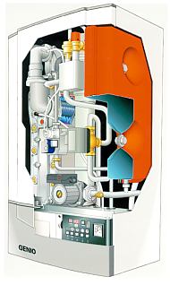

Ein neuartiges Gas-Brennwertgerät mit hohem Bedienungskomfort stellte Windhager anlässlich der IFH/Intherm 2002 in Nürnberg vor. Die Entwicklung des österreichischen Herstellers nennt sich GENIO und beeindruckt rein optisch durch eine klare Linienführung in zeitlosem Design.
Technisches Kernstück des Wärmeerzeugers ist der modulierende Vormischbrenner. Er ermöglicht die stufenlose Leistungsanpassung an den tatsächlichen Wärmebedarf und überzeugt durch eine Modulationstiefe von 20%. Damit wird beispielsweise beim GENIO 100 eine Nennwärmeleistung (40/30 °C) von 2,9 kW bis 11,6 kW abgedeckt.
Die Gasfeuerstätte eignet sich besonders gut für moderne Gebäude, die im Niedrigenergiehaus-Standard errichtet werden. Darüber hinaus kommen durch den Einsatz abgestimmter Systemkomponenten die vielfältigen Kombinationsmöglichkeiten der Baureihe zum Tragen. Dank der modular aufgebauten Regelung MES (Modulares Energie System) und einer einfachen Anschlusstechnik bietet sich das Brennwertgerät auch als Teil bivalenter Heizungskonzepte mit regenerativen Energieformen an. Ein spezielles Zuluft- und Abgassystem ermöglicht zudem einen raumluftunabhängigen oder raumluftabhängigen Betrieb.
Die GENIO-Serie wird in fünf Leistungsbereichen von 2,9 - 65,0 kW auch als Wärmezentrum mit wandhängendem Warmwasserspeicher angeboten. Der Normnutzungsgrad (40/30°C) liegt bei allen Gerätevarianten zwischen 109 und 110,3%.
