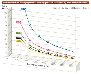

Sie verhindern außerdem ein Auskühlen des Wärmeerzeugers und vermindern dadurch wirkungsvoll die Stillstandsverluste. Der Jahresnutzungsgrad einer Feuerungsanlage erhöht sich nachweislich. Neuste Untersuchungen von Kutzner + Weber haben ergeben, dass sich der Einsatz eines normgeprüften Zugbegrenzers bereits nach ein bis zwei Heizperioden amortisiert. Darüber hinaus unterbindet die Nebenluftvorrichtung häufig druckbedingte Funktionsstörungen.

Amortisationszeiten von Zugbegrenzern
