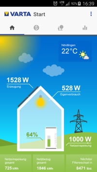

So wird die neue VARTA Storage App aussehen – erstmals zu sehen auf der Intersolar 2016.<br />Bild: VARTA Storage GmbH

Erstmals zur Intersolar Europe stellt VARTA Storage eine eigene App vor. Sie informiert den Kunden jederzeit über die Ersparnis, den Autarkiegrad und die Eigenverbrauchsquote seiner PV-Anlage und macht Angaben zu Verlaufskurven und Netzbezug. Ab Mitte September soll das Monitoring-Tool für Endkunden über die App-Stores kostenlos für Android und IOS sowie für Windows Phone erhältlich sein. Erste Eindrücke der App erwartet die Standbesucher auf der Intersolar.
