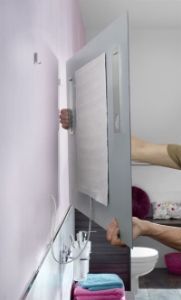

Wenn es um pfiffige Lösungen geht, führt der Weg zu AEG Haustechnik: Die AEG Spiegelheizung wird mit etwas Abstand zur Aufhängung direkt auf die Spiegelrückseite geklebt.
Nach dem Duschen oder Baden sorgt die AEG Spiegelheizung für klare Sicht und verbraucht nur sehr wenig Strom. Eine über dem Waschtisch vorhandene Steckdose oder ein Verteiler eignen sich ideal für den 230-Volt-Anschluss, den man einem Elektrofachmann überlassen sollte. <br />Bilder: AEG Haustechnik

AEG Haustechnik bietet hier ein besonders zuverlässiges und ressourcenschonendes System. Die AEG Heizelemente SPH 50 (für mittelgroße Spiegel) und SPH 110 (für große Spiegel) bestehen aus aluminiumkaschierten Folien mit feinen elektrischen Heizdrähten. Mit Klebestreifen wird das Heizelement direkt auf der Spiegelrückseite angebracht. Ganz gleich, ob sich der Spiegel an der Wand oder in einer Schiene befindet: Das ultraflache Heizelement überträgt von dort die Wärme schnell zur Spiegeloberfläche und sorgt für gute Sicht, weil der Badspiegel im beheizten Bereich erst gar nicht beschlägt.
