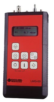

Für die nach DVGW-TRGI vorgeschriebene Gebrauchsfähigkeitsüberprüfung von Gasleitungen kann der Installateur das digitale Leckmengen-Messgerät LMG-03 der Firma Schütz GmbH Messtechnik einsetzen. Mit dieser professionellen Universallösung ist der Installateur in der Lage, Druckmessungen aber auch LeckmengenMessungen rationell und wirtschaftlich durchzuführen. Schütz bietet für sein Leckmengen-Messgerät LMG-03 eine Langlebigkeits Garantie von 30 Jahren sowie kostenlose Software-Updates an.
Zur Gebrauchsfähigkeitsüberprüfung von Gasleitungen nach DVGW-TRGI Regeln G 600 und G 624 werden in der Installations-Praxis noch häufig zeitaufwändige und vergleichsweise ungenaue Prüfmethoden eingesetzt. Stand der Technik zur Überprüfung der Inneninstallation von bestehenden Anlagen sind jedoch Verfahren, wie sie mit dem Leckmengen-Messgerät LMG-03 von Schütz Messtechnik durchgeführt werden können.
Bei der Leckmengen-Messung wird das Messgerät anstelle des Zählers in den Gaskreiskreislauf eingeklinkt, wobei die Messung mit dem gleichen Betriebsdruck, wie im Netz des Energieversorgers, erfolgt. Je nach Messergebnis kann uneingeschränkte Gebrauchsfähigkeit festgestellt werden, andernfalls ist die Leckstelle zu ermitteln und anschließend zu sanieren.
Mit dem Leckmengen-Messgerät LMG-03 von Schütz Messtechnik steht dem Installateur ein Multifunktions-Gerät zur Verfügung, mit dem er sowohl Druckmessungen von Gas und Wasser, als auch Leckmengenmessungen an Gasleitungen vornehmen kann. Vorprüfung, Hauptprüfung und Leckmengenmessung sind mit einem einzigen Gerät möglich. Darüber hinaus ist das LMG03 in der Lage; bis zu 30 Messergebnisse zu speichern, die anschließend als ISO 9000-konformes Prüfzertifikat ausgedruckt werden können. Das digitale Messgerät LMG-03 zeigt Leckmenge und Drücke direkt an, ohne dass ein Umschalten notwendig wird.
