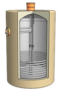

So einfach lässt sich ein Dehoust Wärmetank in eine Heizungsanlage einbinden. Brauchwassererwärmung i.A. über eine Frischwasserstation.

Dehoust hat speziell für den Wohnungsbau, Gewerbebetriebe und kleinere Industriebetriebe einen Wärmetank ab 2000 Liter entwickelt, der Platzsparend im Vorgarten oder Garten eingegraben werden kann und durch seine besonderen Einbauten verschiedene Wärmeerzeuger kombiniert. Mit ein oder zwei eingebauten Rohrbündeln ist er als Solarspeicher konzipiert. Die PUR-Hartschaumisolierung mit einer feuchtigkeitsfesten GFK-Außenschicht garantiert langfristig gute Dämmwerte und geringste Verluste.
Der unterirdische Dehoust Wärmetank lässt sich leicht einbauen und ist in Volumen bis 14.000 Liter erhältlich.
