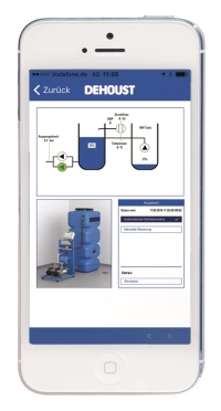

Mit der Dehoust App haben der Betreiber und der Installateur die Betriebswasseranlage weltweit im Blick.<br />Bilder: Dehoust
Bilder: Dehoust

Die langjährigen Erfahrungen von Dehoust auf dem Gebiet der Dezentralen Betriebswasserversorgung haben zur Entwicklung der internetbasierten Steuerung DEHOUSTConnect geführt. Mit dieser Steuerung werden die vielfältigen Anforderungen an Betriebsüberwachung und Dokumentation sicher erfüllt. SmartHome und Industrie 4.0 halten mit DehoustConnect Einzug in das Dezentrale Betriebswassermanagement. Die Speicherung der Systemdaten auf dem zentralen Dehoust-Sever macht eine Dokumentation und Auswertung auch im Nachhinein möglich. Die Steuerung kann vom Werkskundendienst und von geschulten Installateuren direkt über das Internet beeinflusst werden. Ein Zugriff von Unbefugten ist nicht möglich, da es stets eine direkte gesicherte Verbindung zwischen dem Dehoust-Server und der Connect-Steuerung besteht – auch über das lokale WLAN. Mit DEHOUSTConnect bietet Dehoust eine Vielzahl von Lösungsmöglichkeiten an, die natürlich auch mit unterschiedlichen Vorlagebehältern aus dem Lagerbehälterprogramm von Dehoust kombinierbar sind, um z.B. Schwankungen in der Wasserversorgung auszugleichen und hydraulische Engpässe im lokalen Versorgungssystem zu vermeiden.
