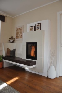

Zentral im Wohnraum platziert, sorgt der Ofen stets für angenehme Strahlungswärme. Die überschüssige Wärme wird an den Heizkreislauf abgegeben.<br />Bild: Schmid Feuerungstechnik

Die Hausbesitzer entschieden sich für eine Kachelofenanlage im Wohnbereich, die über einen Nachheizkasten an den vorhandenen Schornstein angeschlossen wurde. Sie verfügt zudem über einen wasserseitigen Anschluss an den Heizkreislauf. Daher profitieren sie von der angenehmen Strahlungswärme, müssen jedoch auch keine Überhitzung des Aufstellraums befürchten. Da die überschüssige Wärme an den Heizkreislauf abgegeben wird, lässt sich diese an anderer Stelle im Haus über den Betrieb von Heizkörpern nutzen.
Die Bauherren entschieden sich für den Heizeinsatz Profi W aus dem Hause Schmid Feuerungstechnik mit einer Nennwärmeleistung von 12 kW. Der überwiegende Wärmeanteil von ca. 70 % wird in den zentralen Pufferspeicher der Heizungsanlage geleitet. Die restliche Wärme (ca. 30 %) gelangt über Strahlung der Scheibe sowie Konvektion (Kaltluftöffnungen im unteren Teil sowie Warmluftgitter in der waagerechten Abdeckung) in den Raum. Die mehrfach verglaste Ofentür mit großer Sichtscheibe erlaubt einen guten Blick auf das Feuer. Die Ofenverkleidung sowie die Ofenbank und die Rückenlehne wurden mit Zehendner Keramik ausgeführt.
