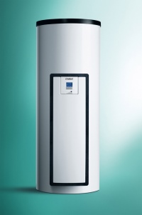

Beim Rücklauf-Solarsystem auroSTEP plus D wird warmes Wasser nur dann produziert, wenn es benötigt wird.

„Bei unserem Rücklauf-Solarsystem auroSTEP plus D wird warmes Wasser nur dann produziert, wenn es benötigt wird. Ist keine Wärmeabnahme vorhanden und der Warmwasserspeicher vollständig bis zur Wunschtemperatur gefüllt, schaltet die Solarpumpe ab. Die Solarflüssigkeit fließt dann aus den Kollektoren und den Leitungen der Anlage in die Rohrschlange des Speichers oder den Auffangbehälter der Solarstation“, erläutert dazu Christian Sieg, Leiter Produkt- und Dienstleistungs-Management Vaillant Deutschland.
