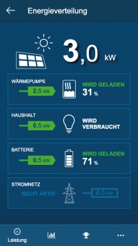

Die Energiemanagement-Software Easy Energiemanager vernetzt Buderus Heizsysteme mit Wärmepumpe, Photovoltaik und Batteriespeicher und zeigt die aktuelle Energieverteilung an.<br />Bild: Buderus<br />
