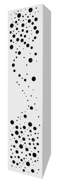

Die neue SCHOOLAIR-V-HV mit deutlich höheren Volumenströmen und Feuchterückgewinnung. Es reduziert die Heizungsanschlussleistung dank ganzjähriger Wärmerückgewinnung mittels Rotationswärmeübertrager. Mit einem Volumenstrom von bis zu 600 m³/h ist dieses System das bislang leistungsstärkste aus der Serie und eignet sich damit auch für große Räume.<br />Bild: Trox
Bild: Trox
TROX hat jetzt das neue dezentrale Lüftungsgerät SCHOOLAIR-V-HV vorgestellt. Es erweitert die SCHOOLAIR Serie um ein Gerät mit deutlich höheren Volumenströmen und Feuchterückgewinnung. Es reduziert die Heizungsanschlussleistung dank ganzjähriger Wärmerückgewinnung mittels Rotationswärmeübertrager. Mit einem Volumenstrom von bis zu 600 m³/h ist dieses System das bislang leistungsstärkste aus der Serie und eignet sich damit auch für große Räume.
