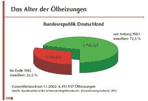

In Deutschland wird nach wie vor in großem Stil Energie verschwendet, weil Millionen technisch veralteter Heizkessel hohe Abgasverluste haben und nur geringe Energie-nutzungsgrade erreichen. Allein rund 900 Millionen Liter Heizöl und knapp 390 Millionen Kubikmeter Gas hätten im vergangenen Jahr eingespart werden können, wenn wenigstens sämtliche vom Schornsteinfeger wegen zu hoher Abgasverluste beanstandeten alten Heizkessel bereits durch moderne Niedertemperaturheizkessel ersetzt worden wären. Diese Zahlen gehen aus den jüngsten Erhebungen des Zentralinnungsverbandes (ZIV) des deutschen Schornsteinfegerhandwerks für das Jahr 2001 hervor.
"Mehr als 15 Jahre alte Heizkessel", erklärt das Institut für wirtschaftliche Oelheizung e.V. (IWO), "verbrauchen nämlich, gemessen am heutigen technischen Stand, viel zu viel wertvolle Energie. Sie sind oft deutlich überdimensioniert. Das belastet nicht nur die Haushaltskasse, sondern auch Umwelt und Klima mehr als nötig." Die IWO-Empfehlung: "Solche alten Brenner und Kessel sollten möglichst bald gegen eine moderne Ölheizung ausgetauscht werden." Für eine Sanierung bietet sich die Sommerpause der Heizung geradezu an. Dann fließt schon in der kommenden Heizsaison ein Teil der eingesetzten Mittel über die verringerte Heizölrechnung zurück.
Wie sehr sich die Investition in moderne Ölheiztechnik lohnt, zeigt ein Vergleich der Jahresnutzungsgrade älterer Heizkessel mit heutigen. Während ein alter Ofen nur knapp zwei Drittel der eingesetzten Energiemenge in Wärme umsetzt, schaffen moderne Ölheizkessel in der Regel Jahresnutzungsgrade zwischen 94 und annähernd 100 Prozent bei Einsatz der Öl-Brennwerttechnik. Öl-Niedertemperatur-heizkessel verbrauchen also bis zu 30 Prozent weniger, und Öl-Brennwertgeräte, die von immer mehr Herstellern angeboten werden, schaffen es sogar, mit bis zu 40 Prozent weniger Heizöl auszukommen als ihre veralteten Vorgänger.
In einem Einfamilienhaus mit einem bisherigen Verbrauch von 4000 Litern würde der Einsatz neuer Ölheiztechnik mithin den Verbrauch um jährlich bis zu 1600 Liter reduzieren. Die Ersparnis bei der Heizölrechnung würde sich bei den derzeitigen Preisen folglich mit bis zu rund 600 Euro im Haushaltsbudget niederschlagen.
Auch bei den Gasheizungen registrierte das Schornsteinfegerhandwerk einen hohen Altanlagenbestand. Rund 1,3 Millionen Gasheizgeräte waren im vergangen Jahr älter als 18 Jahre, 615.000 waren bereits mehr als 22 Jahre im Einsatz.
