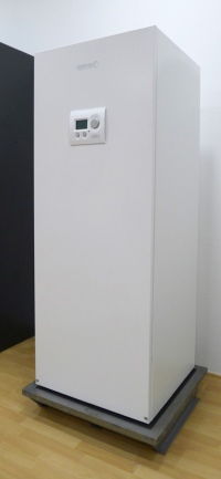

Die neue Sole-Wasser-Wärmepumpe BSW NEO von BRÖTJE überzeugt auf ganzer Linie. Sie deckt ein Leistungsspektrum von 8 bis 20 kW ab und passt sich durch einen vollmodulierenden Kompressor dem tatsächlichen Bedarf des Hauses an. Die BSW NEO 8 moduliert von 3,3 kW bis zu 11,3 kW. Mit einem maximalen Schalleistungspegel von 42 dB(A) ist die Anlage so leise wie sonst kaum eine auf dem Markt.
Die BSW NEO Serie von BRÖTJE ist durch ihre Eigenschaften die ideale Wahl für Neubauten und Sanierungen in Altbauten.<br />Bild: August BRÖTJE
Bild: August BRÖTJE
Für die hervorragende Effizienz der Wärmepumpen der NEO Reihe ist ein zusätzlicher Wärmetauscher verantwortlich: der EWI Wärmetauscher. Er sorgt für eine Effizienzsteigerung von 3 bis 5 % je nach Modulationswert. Die hohe maximale Vorlauftemperatur von 62 °C macht die neuste Generation dieser Sole-Wasser-Wärmepumpe von BRÖTJE zur idealen Wahl für Neubauten und Sanierungen in Altbauten.
Bei der BSW NEO Serie, die mit Heizleistungen zwischen 8 und 20 kW aufwartet, setzt der Heizungshersteller aus Rastede auf höchste Effizienz. Das spiegelt sich auch in der Leistungszahl (COP) von über 4,9 wider. Zudem sind die Modelle mit einem zweiten EWI Wärmetauscher im Verbundsystem ausgestattet. Zusammen stellen sie sicher, dass das Kältemittel sich in einem optimalen Zustand befindet und bestmöglich genutzt wird.
Die Sole-Wasser-Wärmepumpen der Serie ersetzen die heutige BSW E Reihe und sind neben dem Neubau auch für die Altbausanierung geeignet. „Für Bauherren, die ihr Gebäude mit einer Wärmepumpe modernisieren wollen, ist unsere BSW NEO Baureihe die richtige Lösung, da sie durch ihre hohen Leistungen sowie hohen Vorlauftemperaturen von bis zu 62 °C und ihrer Förderfähigkeit ideal für solche Bereiche geeignet ist“, erklärt Heiko Gilster, Produktmanager für die Sole-Wärmepumpen bei BRÖTJE. Im Gegensatz zu vergleichbaren Wärmepumpen seien die drei neuen Modelle mit den Heizleistungen 8 (Modulation von 3,3 kW bis 11,3 kW), 12 (Modulation von 5,1 kW bis 15,2 kW) 20 kW (Modulation von 7,2 kW bis 21,6 kW) (B0/W35) zudem extrem leise. Der Schallleistungspegel liegt beispielsweise bei der BSW NEO 8 gerade einmal bei 42 dB(A).
Gesteuert wird die neue Sole-Wasser-Wärmepumpe BSW NEO durch die NEO-RWP Regelung, die neben der leistungsgerechten Regelung des Verdichters auch die Umwälzpumpen leistungsabhängig regelt. Das Expansionsventil wird ebenfalls mithilfe der innovativen DSI-Technologie immer dem Optimum angepasst. Bauherren und Kunden aus dem Fachhandwerk, die ihre Anlage mit dem Internet verbinden und aus der Ferne steuern und überwachen möchten, können die BRÖTJE BSW NEO Geräte optional mit dem NEO-RKM ausstatten. Somit wird in vielen Störungsfällen der Einsatz eines Kundendienstes vor Ort unnötig, was dem Endkunden Kosten erspart.
