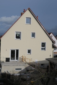

Der „Außenkamin“ ist in der Dämmung verschwunden, es ist eine geschlossene Außenfläche entstanden, mit einem optisch ruhigen Eindruck.

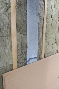

„Durchgängige Außendämmung“ – Ansicht vor Anbringung der 60mm-Holzfaserdämmplatten als Putzträger: Der SKOBIFIX WDVS® ist in die Außendämmung integriert. Die Abgasleitung im Inneren des „Brennwert-Schornstein“ ist demontierbar.<br />BIlder: SKOBERNE
BIlder: SKOBERNE
Jetzt fehlt nur noch die Außendämmung, die den „Brennwert-Schornstein“ völlig integriert. Dass keine wesentlichen Wärmebrücken entstehen, liegt an der  SKOBIFIX® Schaumkeramik.  Begünstigend kommt hinzu, dass die Abgasleitung ja in der Heizperiode selbst Wärme abstrahlt. SKOBERNE hat den SKOBIFIX WDVS® umfassend geprüft und technisch hinterfragt.
Temperaturberechnungen der Fassade haben ergeben, dass der Schacht als Wärmebrücke unwesentlich ist. Das patentierte System SKOBIFIX WDVS® wurde in enger Zusammenarbeit mit Anbietern von Wärmedämm­verbund­systemen entwickelt. Die Statik des Befestigungssystems ist selbst­ver­ständlich nachgewiesen. In unserem Fall erfolgte auf der Massivwand des Hauses ein Holzaufbau für einen Rahmen. Dieser wurde mit Steinwolle gefüllt bzw. gedämmt. Darauf kamen dann 60mm-Holzfaserdämmplatten als Putzträger

Die Bauherrschaft schließlich ist nicht nur durch die Erfüllung der sicherheitstechnischen Normen beruhigt, sondern profitiert bei den Heizkosten von der Wärmedämmung des Hauses, ist zufrieden mit dem optischen Außeneindruck und kann den Platz im Inneren des Hauses für anderes als Schornsteinraum nutzen, bestätigt abschließend Robert Hoffmann.
