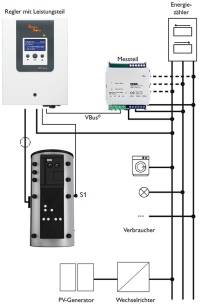

Mit dem neuen PV therm-System vom Moosburger Solarthermie- und Speicherspezialisten CitrinSolar können Besitzer von Photovoltaik-Anlagen ihren selbst erzeugten Strom jetzt einfach und effizient zum Heizen nutzen.
Die CitrinSolar Regelungstechnik sorgt dafür, dass der Speicher tatsächlich nur dann beladen wird, wenn überschüssiger Strom zur Verfügung steht.
Das System besteht aus einem Messteil, einem Elektro-Heizstab und dem CitrinSolar PV therm-Regler.<br />Bilder: CitrinSolar
Bilder: CitrinSolar

Mit PV therm bietet CitrinSolar eine günstige Lösung zur Nutzung des überschüssigen Stroms. Das System, bestehend aus einem Messteil, einem Elektro-Heizstab und dem CitrinSolar PV therm-Regler, speichert den überschüssigen Strom der PV Anlage als Wärme im Puffer- oder Trinkwasserspeicher ab und unterstützt so die Speicherbeladung.
Dazu  wird der Stromfluss unmittelbar vor dem Energiezähler gemessen. Im Falle eines Leistungsüberschusses steuert der Regler sekundengenau, direkt und stufenlos den PV therm-Heizstab an.
Dieser wandelt dann den überschüssigen Strom in Wärme um und belädt den Speicher mit kostenloser Energie. Dabei kann vorher eingestellt werden, bis zu welcher maximalen Speichertemperatur der Heizstab zuheizen soll.
Die Vorteile der Verbindung von PV mit der Heizung liegen auf der Hand: Der Eigenverbrauch des PV-Stroms kann so um bis zu 30 % erhöht werden. Aber auch das Heizsystem selbst profitiert von der kostenlosen elektrischen Heizungsunterstützung.
Mit PV therm wird konventionelle Nachheizung auf ein Minimum beschränkt. Das reduziert das energieintensive Starten von Kesseln oder Wärmepumpen und schont so die Haushaltskasse und die Geräte.
Das PV therm-System kann unabhängig vom PV-Modul- oder vom Wechselrichter-Hersteller eingesetzt werden. Die exakte Leistungsmessung mit bewährter CitrinSolar Regelungstechnik sorgt dafür, dass der Speicher tatsächlich nur dann beladen wird, wenn überschüssiger Strom zur Verfügung steht. So ist immer ein energieoptimierter Betrieb sichergestellt.
Das System lässt sich schnell, einfach und kostengünstig nachrüsten. Denn die meisten konventionellen Speicher sind bereits mit einer Heizstabvorrichtung oder mit einem Heizstab ausgestattet. PV-Therm kann praktisch alle Heizstäbe mit 230 V bis 3 kW ansteuern. Sogar der Parallelbetrieb mehrerer Heizpatronen ist möglich, solange deren Gesamtleistung 3 kW nicht übersteigt.
