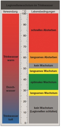

Wachstum von Legionellen im Trinkwasser in Abhängigkeit von der Temperatur.

  • Durch Stagnation kühlt sich das Warmwasser ab, während sich das Kaltwasser erwärmt. Das Wasser gelangt dadurch in einen hygienekritischen Temperaturbereich und die Gefahr einer mikrobiellen Belastung (z. B.Legionellen) des Trinkwassers steigt.

Nach DIN 1988-200 soll die Temperatur für Kaltwasser 25°C nicht über- und die für Warmwasser 55°C nicht unterschreiten. In Zirkulationssystemen muss ein ∆t von 5 K zwischen Speicheraus- und -eintritt eingehalten werden. Dies kann nur durch einen umfassenden Planungsansatz erreicht werden.
